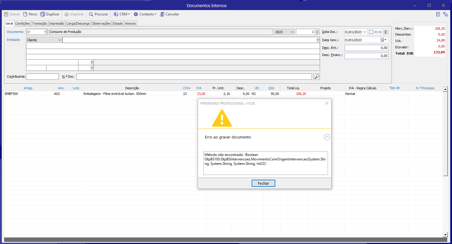

Boa tarde.
Estou a tentar gravar um documento interno. Ao tentar gravar obtenho a mensagem que envio em anexo.
Mais alguém?

Boa tarde,
Pela mensagem apresentada, julgo que o problema ocorre pelo facto dos componentes do módulo de Serviços Técnicos/Inventário não foram atualizados.
Valide se as DLLs IStpBS100.dll e IStpDS100.dll foram atualizadas aquando a atualização do cliente: Imagem em anexo.
Caso não estejam na versão 5003, deve atualizá-las garantindo que a atualização correu sem problemas;
As dlls estão disponíveis em anexo.

        Boa tarde,
        Estou com o mesmo problema nos clientes que atualizei ontem. A situação pode resolver com a atualização da DLL mas num dos clientes tenho mais de 40 posto, é muito complicado estar a atualizar as DLL nos 40 postos. Quando é que vai sair uma atualização com este problema corrigido, ou temos outra forma de resolver sem ser copiar as dll para os postos?

          Boa tarde, Realmente a questão reportada é motivado pela 2 DLLs que não estão a ser atualizados durante o processo de instalação das novas MBs. Tive o mesmo problema. Ficou resolvido com a substituição das DLLs em causa. A Primavera esta a averiguar o motivo desde cenário.

            ocorreu o mesmo quando fiz a atualização. Depois de substiuir as DLL funcionou.

              Boa tarde,
              Substituam por estas dlls e validem.

                Tbm tenho o mesmo problema, que surgiu após a atualização.

                  Boa tarde @pedroincio,
                  Esse erro é após ter atualizado? Se sim, experimente reiniciar o pc.
                  Senão, experimente em reparar os módulos.

                    Viva Hélio. Fui ver se tinha alguma actualização para fazer no servidor, carreguei uma. A minha máquina já puxou, reiniciei, não posso reiniciar é o servidor onde tenho o PRIMAVERA durante o dia. Situação ainda persiste. Qual/quais os módulos que sugere para alvo de reparação?

                      Ok, o ideal é reiniciar porque em principio deverá resolver mais facilmente. Os Módulos: Internos, ERP, PLT, Vendas, TTE, DMB, BAS
