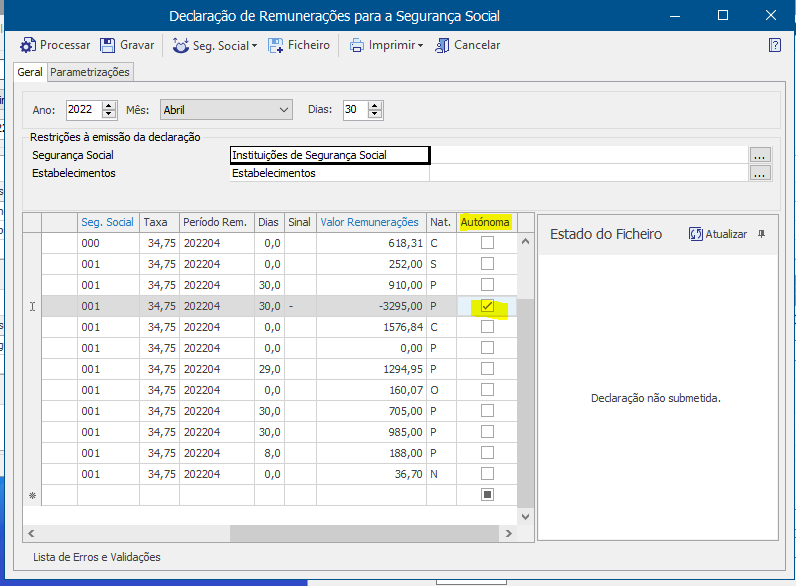

O que a segurança social deve estar a pedir é uma DR autónoma.
Pode verificar o Help Center no link https://helpcenter.primaverabss.com/v10/recursos-humanos-1/salarios-honorarios/processamento/artigo/em-que-situacoes-se-deve-entregar-a-declaracao-de-remuneracoes-autonoma/
O ERP deverá criar a DR autónoma, que vai no mesmo ficheiro, mas num novo R1.
Caso o ERP não esteja a marcar as linhas como autónomas e devia, tem que analisar o porquê das mesmas não estarem dessa forma. No entanto e para entregar a DRi, deverá assinalar manualmente as linhs que pretende que sigam em DR autónoma. Em anexo uma imagem do campo que deve assinalar.
