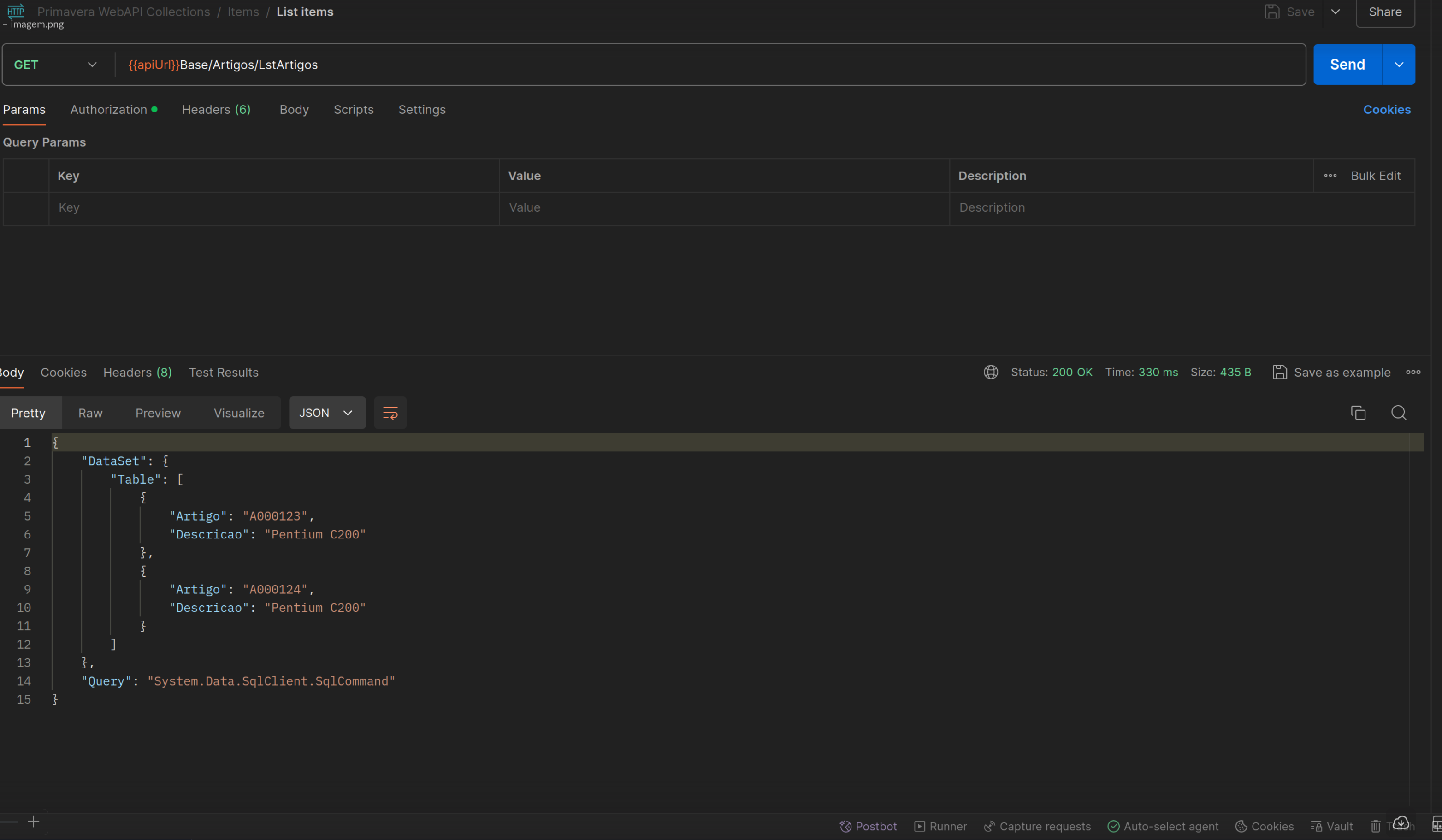

Na listagem de artigos existentes no Primavera, a API apenas devolve o “artigo” e “descrição”? Caso eu precise de informações adicionais sobre o produto, devo fazer uma pesquisa detalhada do mesmo usando a rota /v2/Base/Artigos/Consulta/{Artigo}/{CarregaCamposIgnorados}?

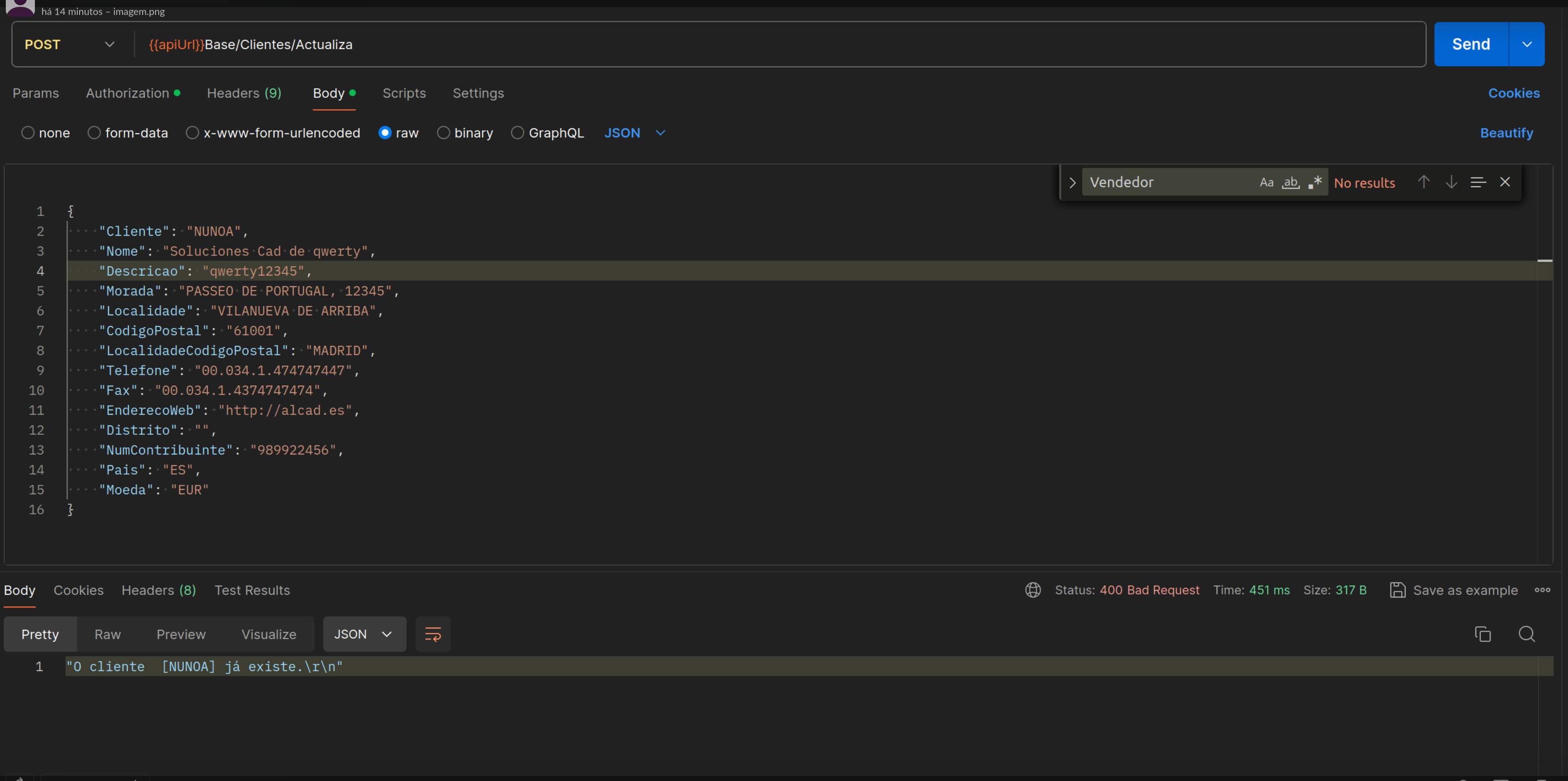

Quando tento atualizar um cliente, recebo um erro a indicar que o cliente já existe. O mesmo acontece para os itens. Poderia fornecer alguma orientação sobre como resolver este problema?
