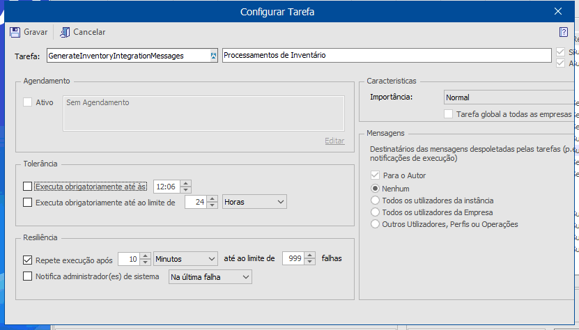

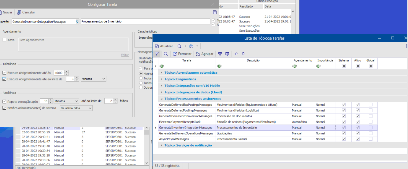

Validamos que: O sistema ECHO permite configurar vários parâmetros de cada tarefa disponíveis no monitor de operações, bem como configurar o tipo de agendamento das tarefas que não sejam de sistema. Neste caso, não é possível utilizar a funcionalidade de agendamento.
Então porque na tarefa abaixo não conseguimos ativar o agendamento ?
Esta tarefa não é executada automaticamente, é possível fazê-lo?
