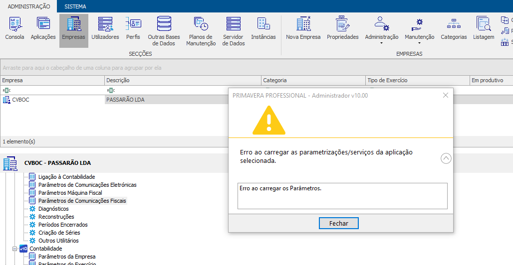

Emigrei para versão 10 na mesma instancia da versão 9 e não consigo ligar a DNR
47 views
Erro no acesso a DNR ao emigrar para versão 10.

      O que acontece é que quando dou um clique para aceder aos parâmetros da comunicação no administrador da erro na versão 10 e na versão 9 não

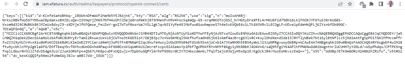

        Relativamente a esta situação valide os seguintes pontos: Se o problema ocorre noutro posto; Abrir o internet explorer e tentar aceder a https://efatura.cv/, se não abrir o problema estará aí nesse bloqueio, pois tem que conseguir entrar este portal a partir do browser; https://iam.efatura.cv, o pedido de acesso é feito a este endereço quando se carrega na configuração https://iam.efatura.cv/auth/realms/taxpayers/protocol/openid-connect/certs Caso tenha estes endereços acessíveis através do browser e o erro permaneça, coloque aqui um print do mesmo.
