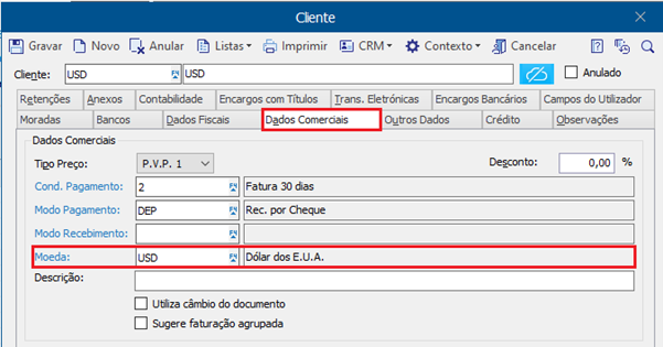

  • Associar moeda ao cliente
Quando um cliente trabalha sempre com moeda estrangeira, ou seja, com moeda diferente da moeda da empresa, poderá definir a moeda do mesmo na ficha do cliente no separador Dados Comerciais, no campo Moeda. (IMG)

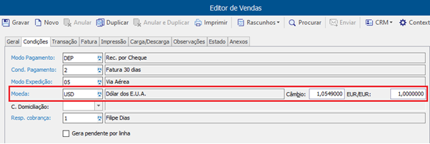

  • Emitir documento
Quando seleciona o cliente, a moeda que aparece por defeito no separador Condições é a moeda que está na ficha do cliente. Caso necessário, pode alterar no documento. Verifique as taxas de câmbio e prossiga com a edição do documento. (IMG1)
