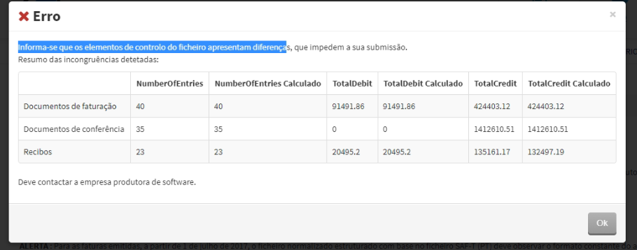

Ao formalizar saft 01/2023 no ato de validar dá erro, ver imagem em anexo.
Nota: apos a atualização do portal E fatura 2023/02/03_16:00

Sugiro a abertura de um pedido de suporte, e disponibilize  também este saft para que possamos avaliar a situação.
Quando abrir o ticket indique o numero para o meu email: [email protected]

    Bom dia @armandogonalves , Peço desculpa mas estou com um cliente em que tem as últimas releases e está a dar o mesmo erro a submeter o SAF-T. Conseguiu algum contorno para este problema? Prazo de entrega é hoje e necessitava resolver o mais breve esta situação. Obrigado. Carlos
    3 anos e 1 mês
    carlosevaristo-2
      @carlosevaristo-2 Não tenho a certeza, mas julgo que os recibos já efetuados anteriormente terão de ser corrigidos no SAF-T Diretamente. A intervenção do produto foi para validar que não permite a geração de novos documentos.
      3 anos e 1 mês
      armandogoncalves
        Está resolvido @armandogonalves. Obrigado pelo apoio. Continuação de bom trabalho.
