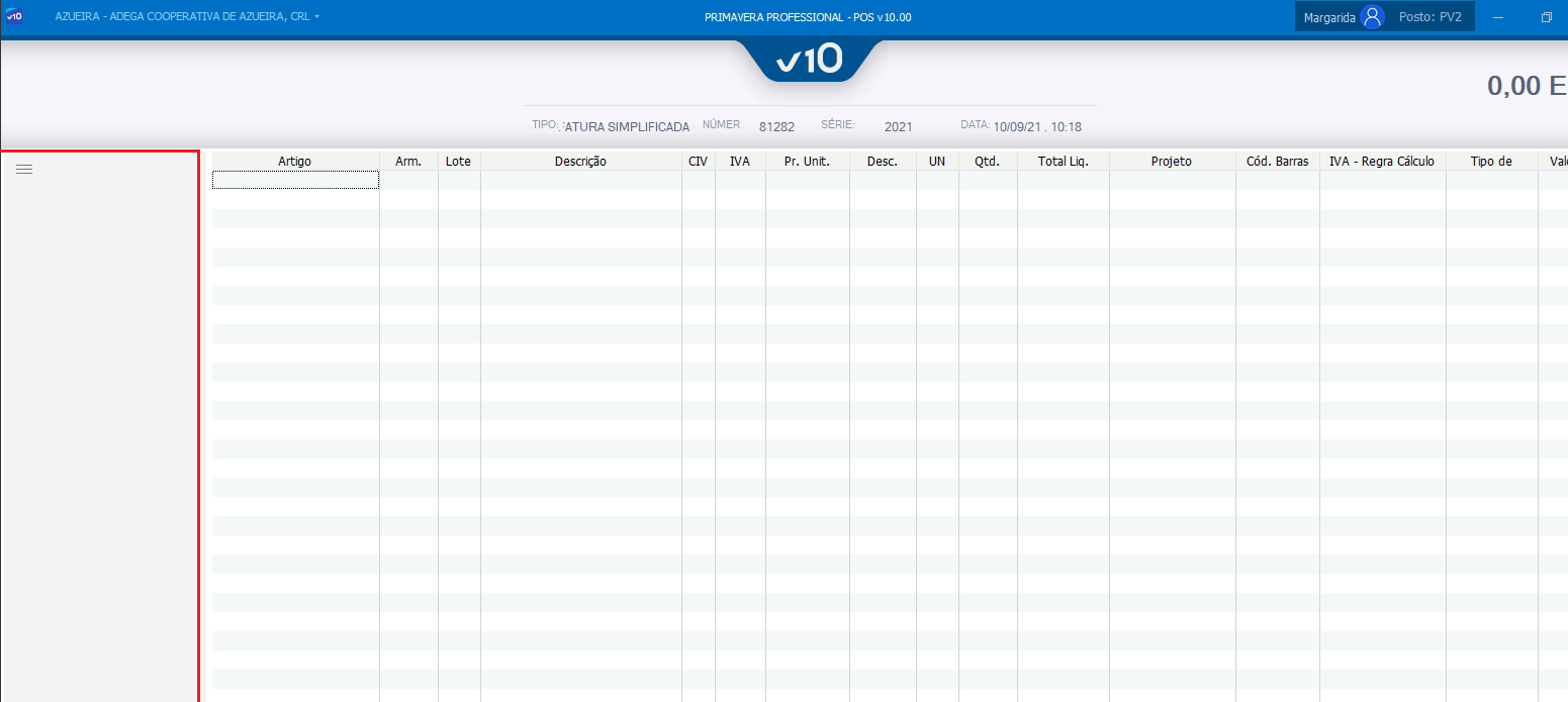

De acrescentar que depois de reiniciar o servidor um dos utilizadores que usa  o POS deixou de aparecer o menu quando acede a este modulo, envio imagem em anexo.

      Private answer
      Bom dia. Experimenta fechar o Primavera, renomear a pasta do utilizador em: C:Program FilesPRIMAVERASG100ConfigLP
      e depois voltar a abrir o Primavera. O problema dos menus comigo resultou

        Obrigado Hélio, sim nestes caso resolveu o problema do menu no POS. No entanto a outra situação reportada é muito estranha e não consigo entender o que causou.
