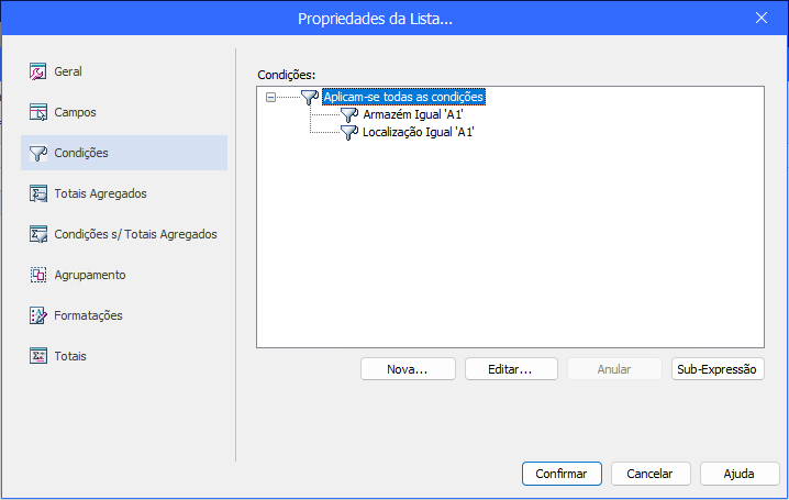

Temos um cliente que tem uma lista Primavera de armazéns, onde tem a condição de Armazens.Armazem = A1 e ArmazemLocalizacoes.Localizacao = A1.

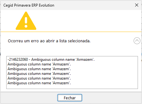

A lista funciona sem problemas quando executada. No entanto, quando o cliente tenta alterar o armazém num editor de vendas p.ex., e tendo em conta que é esta a lista predefinida, dá o erro de ambiguous column name.

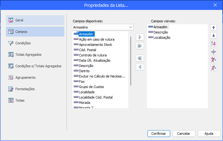

Já corri o profiler e percebi que o problema está na coluna Armazem:
SELECT [Armazens].[Armazem] AS [Armazens$Armazem], [Armazens].[Descricao] AS [Armazens$Descricao], [ArmazemLocalizacoes].[Localizacao] AS [ArmazemLocalizacoes$Localizacao]
FROM [Armazens] WITH (NOLOCK) LEFT JOIN [ArmazemLocalizacoes] WITH (NOLOCK) ON [Armazens].[Armazem] = [ArmazemLocalizacoes].[Armazem]
WHERE ((([Armazens].[Armazem] LIKE ‘%A1%’) AND ([ArmazemLocalizacoes].[Localizacao] LIKE ‘%A1%’))) AND (Armazem IN (‘A1′,’ATIVO’,’DF’,’EX’,’EXT’,’EXTER’))

O erro “ambiguous column name” está a ser provocado pela condição final do WHERE:
AND (Armazem IN ('A1','ATIVO','DF','EX','EXT','EXTER'))
Neste contexto, o editor de Cegid Primavera está a montar um SQL onde a coluna Armazem existe em mais do que uma tabela (por exemplo, na tabela principal do editor e na tabela Armazens), e como aqui não está qualificada com o nome da tabela, o SQL Server não sabe a qual coluna se refere.
Para ultrapassar o problema:
  1. Ajustar a condição da lista de armazéns
    No Gestor de Listas (Utilizador > Listas), edite a lista de armazéns que está predefinida e altere a condição:
    De:
    Para, por exemplo:
    Armazens.Armazem IN ('A1','ATIVO','DF','EX','EXT','EXTER')
    Ou, se pretender filtrar pela localização:
    ArmazemLocalizacoes.Localizacao IN ('A1','ATIVO','DF','EX','EXT','EXTER')
