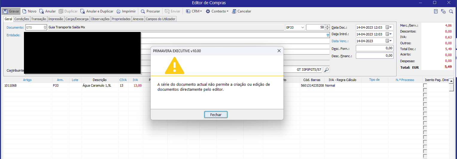

Atualizei ontem um cliente para a SR9, e ele agora não está a permitir a alteração de documentos no editor de compras (fiscalidade: aplicação externa). É alguma validação extra que o primavera faz?
Envio print do erro em anexo.

Este sempre foi o comportamento da aplicação. Se a série está configurada com aplicação terceira, não deixa fazer nada no editor de vendas. Já era assim na V8 e na V9: PRIMAVERA KnowledgeBase - Artigo - Powered by PRIMAVERA WebCentral (primaverabss.com)
OrigemIdentifica a origem do documento.
  • Esta aplicação - Quando o documento é criado originalmente no ERP;
  • Aplicação terceira - Quando o documento é gerado por uma aplicação externa e depois integrado no ERP. Nestes casos, a assinatura dos documentos deve ser realizada pela aplicação externa. Quando selecionada esta opção, os documentos são impressos com a informação "Cópia de documento original" e também não é possível lançar documentos via editor de compras e a respetiva série não aparece nos editores de conversão de documentos de compras e cópia de linhas. Também não é possível efetuar o estorno de documentos;
  • Manual (em pré-impresso) - Quando o documento é proveniente se um livro de faturas manuais. Com esta opção ativa o editor de disponibiliza os campos "Tipo doc. Original", "Série Original" e "Nº doc. original" para inserir o número manual do documento. Estes campos são obrigatórios quando estamos a usar séries de integração de documentos manuais;
  • Recuperação de docs. sem cópia de segurança - Quando os documentos foram lançados, mas entretanto foram perdidos por não se encontrarem na última cópia de segurança recuperada. Estes documentos apresentam o mesmo comportamento que os de uma série de "Documentos manuais emitidos em impressos" em termos de lançamento e certificação.
Penso que houve uma anomalia no passado que nas compras permitia alterar documentos mesmo configurados com aplicação terceira.
Mas como referido na documentação, o comportamento atual é o correto.

      Também me aconteceu num cliente, a Encomenda e o Pedido de Cotação passaram a ficar com essa configuração.
      E dá essa mensagem. Recorri ao suporte, e não sabem como isso foi acontecer.
      Solução ir à BD alterar na série a Origem do Documento para "Esta Aplicação"

        Obrigado Susana, mas neste caso os documentos vem realmente de uma aplicação externa sendo integradas no primavera. Mas ele na antiga versão mesmo tendo sindo integrado por outra aplicação e tendo esta configuração ele deixava editar, agora não.
        2 anos e 11 meses
        anapereira
          Ok, mas no suporte disseram-me que isso foi detectado e que era uma anomalia que foi corrigida. Que é suposto não deixar editar. Foi o que me passaram.
