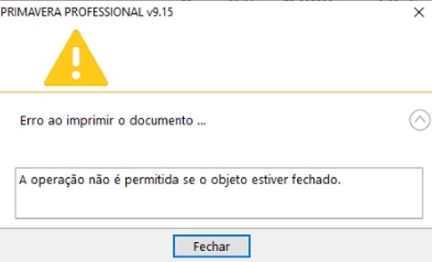

Ao imprimir um documento do tipo Encomenda a Fornecedor (compras) com mapa de sistema obtenho o seguinte erro:
Erro ao imprimir documento …
Operation is not allowed when the object is closed.
Como ultrapassar esta situação?

              Também está a acontecer com os nossos Clientes com a V9 que foram atualizados ontem.
              Ao imprimir Encomenda a Fornecedor:
              "Erro ao imprimir documento"
              "A operação não é permitida se o objeto estiver fechado"
              podem ver no anexo
