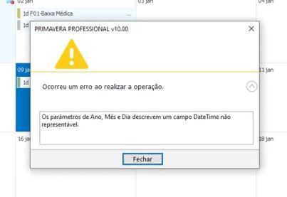

Tenho um erro ao marcar faltas pelas alterações mensais que não faço ideia o que seja.
Os parâmetros de Ano Mês e Data descrevem um campo DataTime não representável.

Boa tarde,
Existe a anomalia 68776 relativa a esse erro.

      Boa tarde,
      Tenho exatamente o mesmo problema em diversos clientes. Em alternativa fiz a atribuição pelas as alterações mensais em Lote e ja grava.
      Enquanto isso aguardo a solução para alterações individuais.

        sim também testei isso, e pelas ausências marca.
