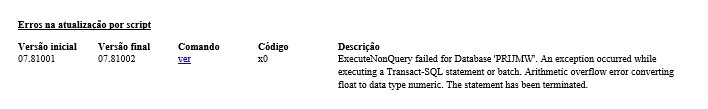

Estou a ter o erro que envio abaixo a  migrar uma base de dados para a V10.
Erros na atualização por script
Versão inicial
Versão final
Comando
Código
Descrição
07.81001
07.81002
ver
x0
ExecuteNonQuery failed for Database ‘PRIJMW’. An exception occurred while executing a Transact-SQL statement or batch. Arithmetic overflow error converting float to data type numeric. The statement has been terminated.

Alguém me pode ajudar a entender resolver o problema?

Recomendo a leitura do artigo no Fórum de Suporte:  https://supportforum.ila.cegid.com/questions/erro-migrar-arithmetic-overflow-error-converting-float-to-data-type-numeric/ e a consulta da anomalia BID: 60741 (https://partnerspace.primaverabss.com/pesquisa-de-anomalias#collapseAnomalia-60741_ERP110AP_TFS)
