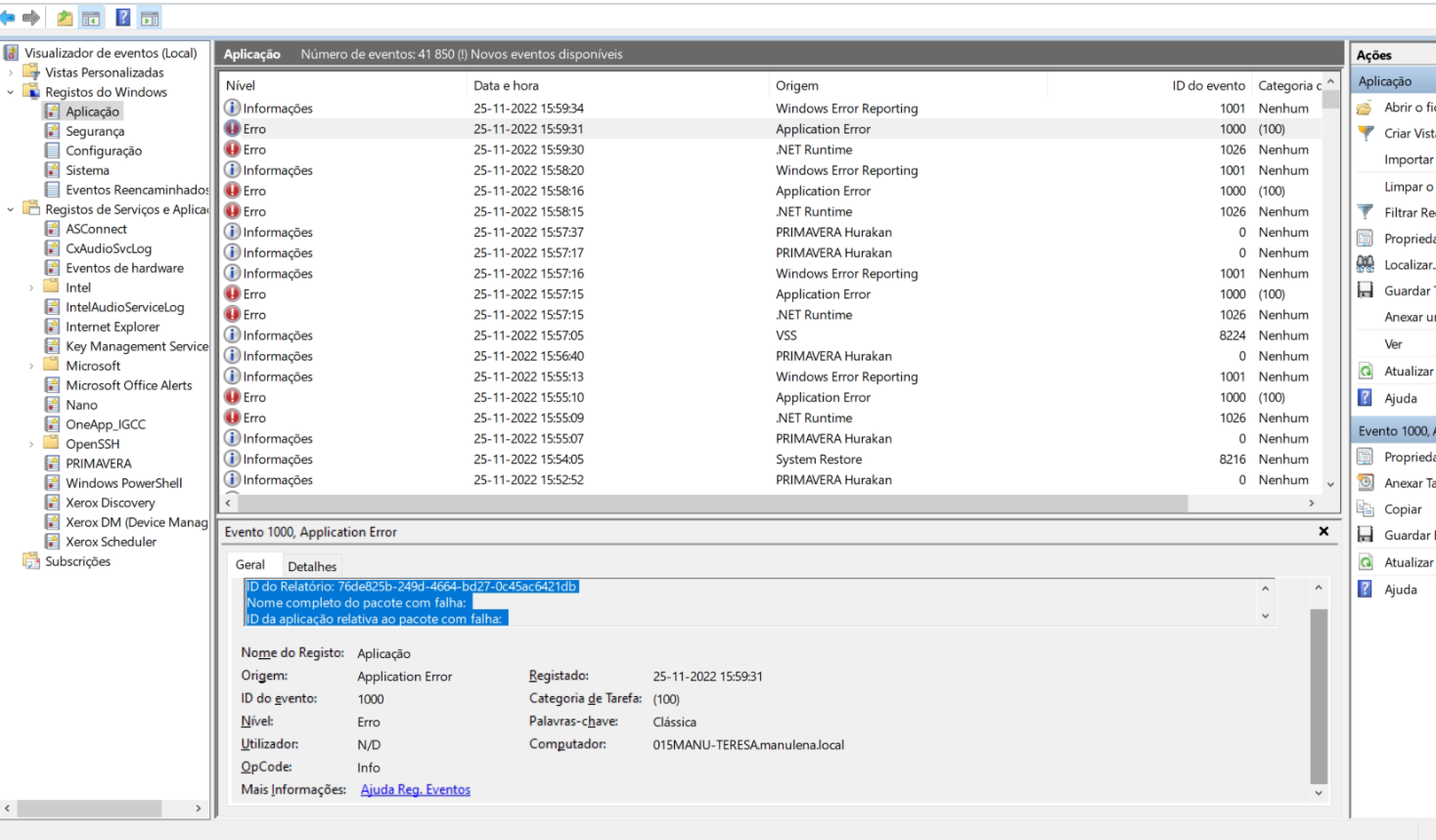

Boa tarde, ao tentar abrir a empresa dá erro aos 35% .
A reparação dos módulos de instalação não resultou.
Executar como administrador entra apenas no Administrador.
Nos registos do Windows dá o erro em anexo:
Nome da aplicação com falha: Erp100LP.exe, versão: 10.10.0.4267, carimbo de data/hora: 0x634574b2
Nome do módulo com falha: KERNELBASE.dll, versão: 10.0.19041.2193, carimbo de data/hora: 0x7f7062e1
Código de exceção: 0xe0434352
Desvio de falha: 0x000000000002cd29
ID do processo com falha: 0x3c44
Hora de início da aplicação com falha: 0x01d900e6dea8c726
Caminho da aplicação com falha: C:\Program Files\PRIMAVERA\SG100\Apl\Erp100LP.exe
Caminho do módulo com falha: C:\WINDOWS\System32\KERNELBASE.dll
ID do Relatório: 76de825b-249d-4664-bd27-0c45ac6421db
Nome completo do pacote com falha:
ID da aplicação relativa ao pacote com falha:
Alguma ideia de como corrigir sem desinstalar tudo?

Relativamente a esta situação para resolver o problema é necessário definir permissões de leitura e escrita as seguintes pastas, no posto e servidor:
C:\ProgramData\Microsoft\Crypto\RSA\MachineKeys
%appdata%\microsoft\crypto
C:\Documents and Settings\All Users\Application Data\Microsoft\Crypto\RSA
Ou então executar os comandos no CMD (no caso de Sistema Operativo PT-PT):
icacls "C:\Program Files\PRIMAVERA" /grant "Todos":(OI)(CI)F /T
icacls "C:\Program Files (x86)\PRIMAVERA" /grant "Todos":(OI)(CI)F /T
icacls "C:\Program Files (x86)\Common Files\PRIMAVERA" /grant "Todos":(OI)(CI)F /T
icacls "%appdata%\microsoft\crypto"  /grant "Todos":(OI)(CI)F /T
icacls "C:\ProgramData\Microsoft\Crypto"  /grant "Todos":(OI)(CI)F /T
icacls "C:\Documents and Settings\All Users\Application Data\Microsoft\Crypto\RSA"  /grant "Todos":(OI)(CI)F /T
icacls "C:\Windows\assembly\GAC_MSIL"  /grant "Todos":(OI)(CI)F /T
Em caso de Sistema Operativo EN:
icacls "C:\Program Files\PRIMAVERA" /grant "Everyone":(OI)(CI)F /T
icacls "C:\Program Files (x86)\PRIMAVERA" /grant "Everyone":(OI)(CI)F /T
icacls "C:\Program Files (x86)\Common Files\PRIMAVERA" /grant "Everyone":(OI)(CI)F /T
icacls "%appdata%\microsoft\crypto"  /grant "Everyone":(OI)(CI)F /T
icacls "C:\ProgramData\Microsoft\Crypto"  /grant "Everyone":(OI)(CI)F /T
icacls "C:\Documents and Settings\All Users\Application Data\Microsoft\Crypto\RSA"  /grant "Everyone":(OI)(CI)F /T
icacls "C:\Windows\assembly\GAC_MSIL"  /grant "Everyone":(OI)(CI)F /T
