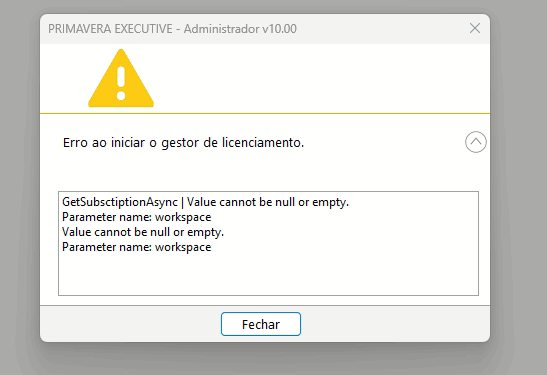

Bom dia,
Ao aceder ao Administrador e ao tentar abrir o Gestor de Licenciamento para poder licenciar o ERP, me deparei com o erro em anexo.
Como posso ultrapassar?

Pela mensagem apresentada, aparentemente trata-se de um problema ao aceder à informação da licença.
Caso não resolva com as indicações seguintes sugiro que procedam à abertura de um ticket de suporte de forma a que a equipa analise a situação especifica.
Validar se existe o ficheiro PRIMAVERA.hlf (pasta: config).  Caso exista, renomeá-lo. Validar a entrada novamente, isto para entrar em modo demonstrativo.
Caso não resolva, sugiro que apague o registo de licença na base de dados de PRIEMPRE:
DELETE FROM PRIEMPRE..LicensingInformation
Introduzir os dados de acesso ao licenciamento e licenciar a respetiva aplicação.
