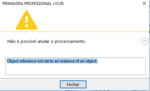

Boa tarde,
Ao tentar anular um processamento de vencimento devolve o erro:
Não é possível anular o processamento.
“Object referance not set to an instance of an object”.

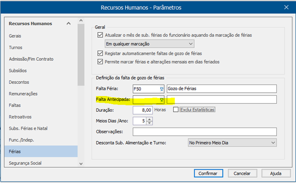

Boa tarde,
Trata-se de uma anomalia do produto.
Ficou registado o BID 59761 que será corrigido em Maintenance Build prevista para 03 de fevereiro.
Como contorno, para ultrapassar o problema, devem no Administrador preencher com o código de uma falta no campo das ferias antecipadas.
Espero ter ajudado.
