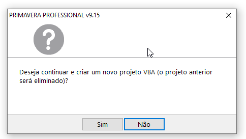

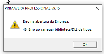

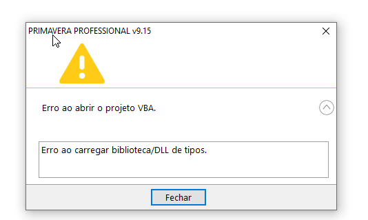

Erro ao carregar biblioteca/dll de tipos
18 views
Windows 10, nova maquina com Primavera 9 e 10.
A V 10 funciona sem problemas.
A 9 é necessária enquanto se muda um desenvolvimento para a V10.
O Deployment Client já não funciona na V9.
Já desinstalei tudo e limpei os ficheiros.
Reinstalado só a V9 e o erro continua.

Boa tarde,
Já tive o mesmo erro após desinstalar o Office no computador (penso que a desinstalação possa ter removido algum componente partilhado).
No meu caso, após reinstalar o Office o erro deixou de ocorrer.

    Boa noite. Agora não vou conseguir testar porque se optou por desinstalar a V9 e só manter a V10. Mas tinha desinstalado o Office365 que vem por defeito e ainda não tinha instalado o Office 2021 que é o instalado atualmente quando andei a instalar o Primavera.

      Numa situação semelhante veio-se a verificar que era um problema de permissões.
      Por alguma razão o Windows não permitia o carregamento da DLL se o ERP fosse executado de forma "normal".
      Executando o ERP em "modo de administrador" a DLL era carregada normalmente.

        O erro que esta a dar tem haver com o desenvolvimento que estas a ter e não encontra. Precisas de colocar o desenvolvimento.
        Podes também reparar o Microsoft Visual C++ , tens na pasta do Primavera

          Bom dia, O erro está relacionado com o VBA e não com o c++. Penso que não serão esses dll, ainda para mais o V10 funciona sem nenhum erro. Optou-se por fazer acesso remoto ao servidor e usar a V9 lá até morrer. Obrigado pela dica e pelos ficheiros.
