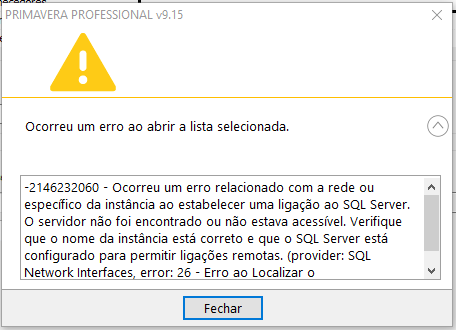

          Private answer
          Poderá ocorrer o erro em anexo caso o serviço SQL Server Browser não esteja a correr no servidor, ou esteja a ser bloqueado pela firewall.
          Não sei se será essa a situação.
