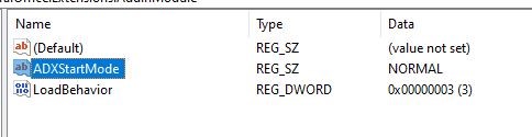

  • No registry fazer uma procura por Adxstart e nas referências encontradas validar se existe a entrada DWORD(32bits) com o nome LoadBehavior com o valor 3 junto ao Adxstart. Se não existir, deve criar a mesma com esse valor.
  • Nas referências encontradas validar também se o valor do AdxStart está "NORMAL" e se não tiver este valor, deve alterar para "NORMAL. Ou seja, deverá para cada uma das entradas encontradas ficar conforme o anexo (img)
