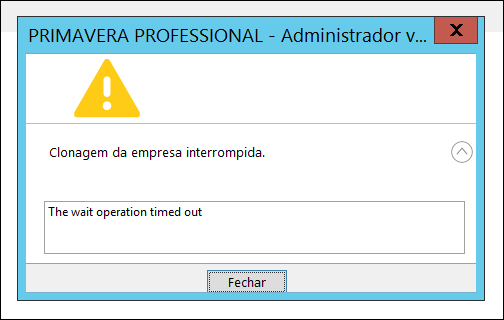

Ao clonar uma empresa especifica, passados precisamente 10 minutos (600 segundos) o programa da um seguinte erro e não termina a clonagem: “Clonagem de empresa interrompida” e a mensagem nos detalhes da caixa de dialogo diz: “The wait operation timed out”.
A base de dados é de aprox. 2Gb e é a única que não faz o clone.
As outras outras empresas são mais pequenas e fazem perfeitamente o Clone.

Altere o tempo na inicialização da plataforma primavera, ligação ao sql , tem 120 , altere para 0

    Já me aconteceu uma vez numa base de dados com tamanho superior e aquilo que tentei para contornar foi fazer uma cópia de segurança através do SQL e uma reposição da base de dados e funcionou.

      Aconteceu me tambem e eu fiz o mesmo que a Mariana, foia forma que consegui de contornar o problema.
