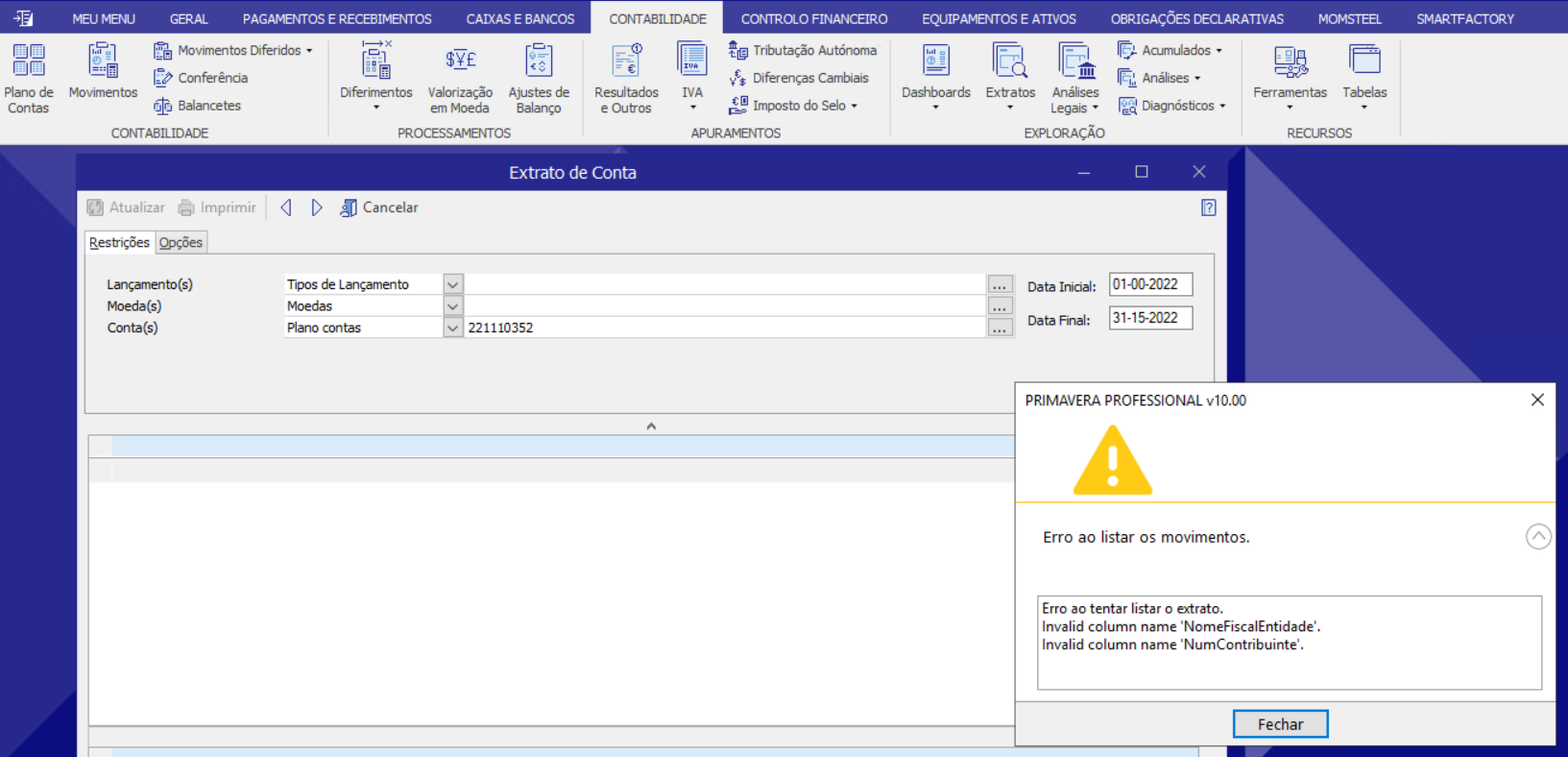

Ao tenta consultar o extrato e conta a CBL ocorre erro em anexo.
Com qualquer utilizador e posto.

Pela mensagem apresentada, suspeitamos do seguinte:
Isto acontece em empresas que foram abertas pela SR7 e SR6 em simultâneo.
Para ultrapassar corra a seguinte script na BD e abra em seguida com a SR7:
update versaomodulo set versao = '11.00' where versao like '11.%'
Antes de validar sugiro que efetue um backup.
