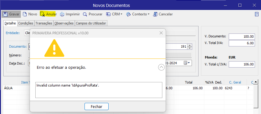

Bom Dia,
Quando tento Criar ou Anular um documento de conta corrente existente (FAC N/Fatura) surge o erro: Invalid Column name ‘IdApuraProRata’
Já atualizei o ERP para as últimas versões disponíveis, mas o erro mantém-se.
ERP v10

Boa tarde ,
Esta a dar me tambem esta informaçao mas a anular lançamentos nos Movimentos Diferidos, com os Recursos Humanos e a Contabilidade.
Ja corri a query mas continua com o erro.

    Boa tarde,
    Por algum motivo a coluna IdApuraProRata não foi criada na tabela CblRascunhosMovimentos.
    Para resolver o erro, basta executar a query abaixo:
    ALTER TABLE [dbo].[CblRascunhosMovimentos] ADD [IdApuraProRata] [uniqueidentifier] NULL
