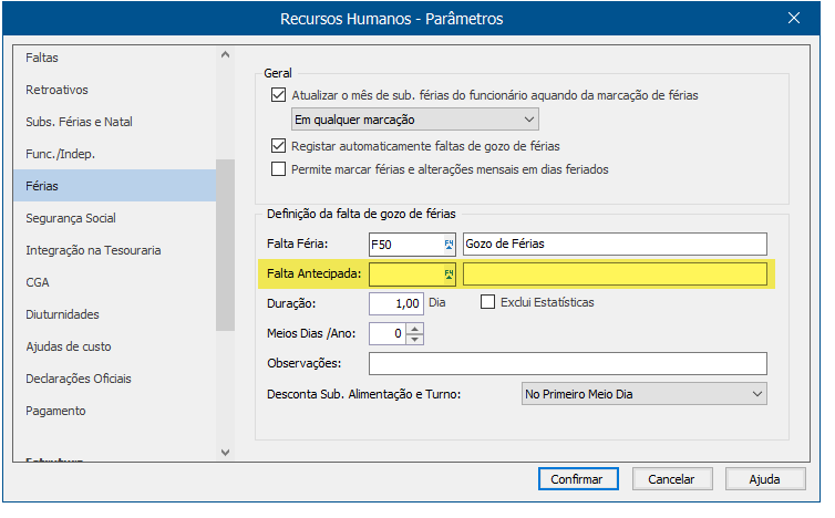

    O problema exposto está relacionado com a anomalia n.º 59761 que já foi corrigida em Maintenance Build. Deverá atualizar o módulo RHP.
    Para ultrapassar o problema no imediato devem de no Administrador preencher com o código de uma falta no campo das ferias antecipadas. Em anexo.
