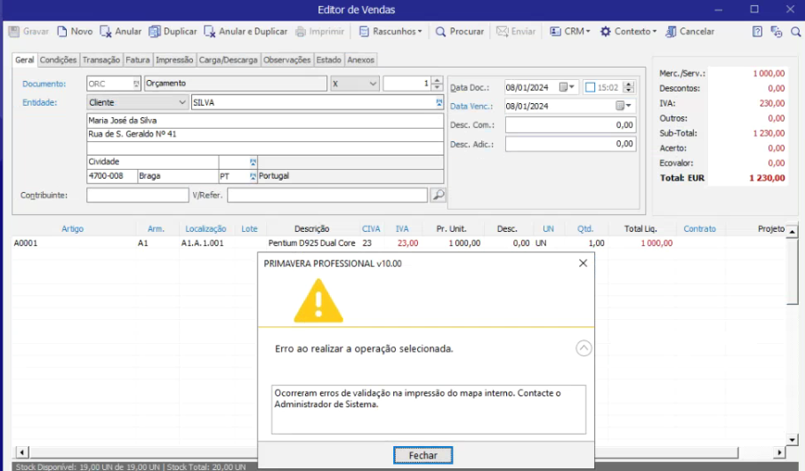

Boa Tarde,
Ao emitir um documento de Venda (ORC) configurado numa serie como “Não Emissível” surge o erro “Ocorreram erros de validação na impressão do mapa interno. Contacte o Administrador de Sistema”.
Este erro ocorre na empresa do cliente e na empresa DEMO, em todos os documentos configurados com “Serie não emissível”.
Já atualizei todos os mapas  de sistema da pasta …\Mapas\GCP e o erro mantém-se.
Ao repor a BD num outro Servidor já imprime corretamente.
Tentei analisar com o Profiler, mas não encontrei a causa…

Quando a série é configurada como: "Série não emissível" não permite ter associado qualquer layout personalizado. Tem um reporte fixo com o nome: GCPVLS99.rpt.
Sugiro que validem no ambiente do cliente se possuem algum mapa de utilizador com o nome: "GCPVLS99.rpt". Caso exista deverão renomeá-lo porque este é de sistema e não pode ser substituído.

    Boa Tarde Armando. Obrigado pela resposta. Eu sei que as séries configuradas como: "Série não emissível" não permitem ter associado qualquer layout personalizado e utilizam o reporte fixo com o nome: GCPVLS99.rpt. O reporte GCPVLS99.RPT existe no Servidor do cliente (e é uma cópia do mapa que tenho no meu PC). No meu PC funciona, mas no Servidor do cliente não funciona. Não existe nenhum mapa de utilizador com esse nome no Servidor do cliente. Provavelmente será outra causa...

      Validar se o campo \”config\” onde tem o nome do mapa associado à serie tem algum modelo preenchido. Se não tiver nada sugiro que reporta a situação à equipa de suporte para análise. Pressuponho que a situação foi validada na sua máquina com a cópia de segurança do cliente.
      Ex: select config, * from seriesvendas where tipodoc=\’orc\’ and interna=1.
      Se editar o mapa gcpvls99 com o Crystal Reports, este possui totais de documento e valores unitários nas linhas ou total de linhas?
      Não é suposto ter.
      Outra validação a fazer é validar o driver da impressora que está definido e se outros mapas são visualizados corretamente.

        Bom Dia Armando. Já consegui resolver. Fiz a substituição do mapa GCPVLS99.RPT por um outro mais antigo, datado de 20/03/2018 (158KB) e já imprime corretamente.
