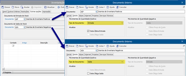

O estado origem da linha 2 não é válido para este documento. Como resolvo?

A mensagem indicada é despoletada porque o documento de acerto não tem as movimentações de stocks esperadas.
Valide por favor, se as configurações estão de acordo com a seguintes (Picture1).

    Activa no Administrador "suporta estados de inventário" e indica o estado de inventário por defeito na tabela do documento.
