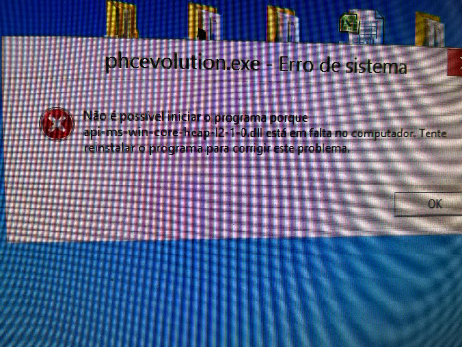

Ao entar no PHC EVO , em computadores  com sistema operativo inferior ao 11, da sempre erro . ” Não é  possicvel inciar o programa porque  api-ms-win-core-heap-l2-1-0.dll está em falta no  computador. Tente reinstalar o programa para corrigir este problema”, Existe alguma versão compativel para Win8.1 Pro? Como conseguimos ultrapassar este erro?.

Pela informação enviada, o ficheiro api-ms-win-core-heap-l2-1-0.dll faz parte do Universal C Runtime (UCRT) do Windows, estando normalmente associado a componentes do Visual C++ Redistributable e às atualizações do próprio sistema operativo.
O erro poderá estar relacionado com a versão do Windows 8.1 e/ou com a ausência de determinadas atualizações ou componentes necessários.
Como primeira verificação, recomendamos a execução, através de uma linha de comandos com permissões de administrador, do seguinte comando:
sfc /scannow
Este comando permite verificar e reparar ficheiros de sistema do Windows que estejam em falta ou corrompidos.
A informação sobre a utilização desta ferramenta pode ser consultada no seguinte artigo da Microsoft:
https://support.microsoft.com/pt-pt/windows/experience/backup-recovery/use-the-system-file-checker-tool-to-repair-missing-or-corrupted-system-files
Relativamente ao funcionamento do CegidPHC, uma vez que a aplicação inicia normalmente, o erro poderá estar associado a algum componente específico que dependa deste runtime, pelo que a sua ocorrência poderá afetar funcionalidades que utilizem esse componente.
Num caso semelhante, após as validações anteriores não resolverem a situação, foi necessário obter o ficheiro DLL em falta e colocá-lo na diretoria correspondente, tendo a situação ficado ultrapassada.
Caso as validações indicadas não resolvam a situação, poderão também verificar esta possibilidade.
Se, após seguir estas instruções, o problema persistir, poderá ser necessário contactar o suporte técnico da Cegid para obter assistência adicional.
Nota: É importante garantir que o hardware e o sistema operativo atendem aos requisitos mínimos do PHC Evolution para evitar problemas de compatibilidade.
