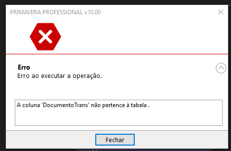

Boa tarde,
Tenho o Primavera V10 SR7, na emissão do SAF-T dá o erro: A coluna ‘DocumentoTrans’ não pertence à tabela .

O problema exposto, em nosso entender prende-se com a atualização da estrutura da base de dados.
Forçando a atualização da estrutura da base de dados, em principio resolve.
Executar o seguinte comando SQL na BD:
update VersaoModulo set versao='11.00' where modulo='SAF'
Posteriormente, entrar novamente na aplicação para forçar a atualização da estrutura.

    Boa Tarde,
    normalmente esses erros são resolvidos com actualização.
