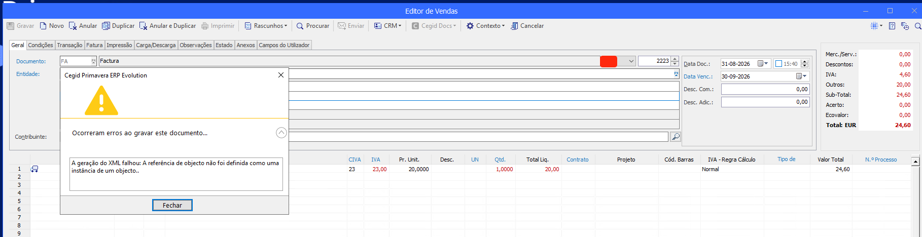

começámos a verificar um erro na emissão de faturas para determinados clientes, com a seguinte mensagem:
“A geração do XML falhou: A referência de objecto não foi definida como uma instância de um objecto.”

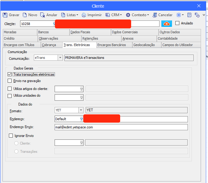

Após alguma análise, identificámos que o erro está relacionado com a configuração de Transações Eletrónicas. Se desativarmos a opção “Trata transações eletrónicas”, disponível no separador Trans. Eletrónicas, comunicação ETrans, a fatura é gerada normalmente e o erro deixa de ocorrer.
