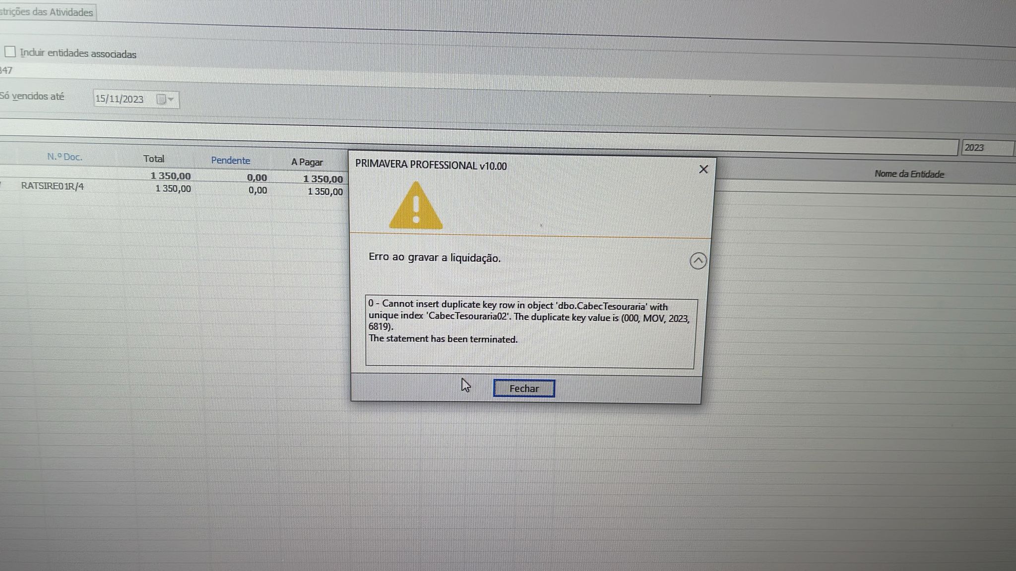

Boa tarde,
Ao tentar gravar uma Nota Pagamento não grava e mostra o seguinte erro (print em anexo):
0 – Cannot insert duplicate key row in object ‘dbo.CabecTesouraria’ with unique index ‘CabecTesouraria02’. The duplicate key is (000, MOV, 2023, 6819).
The statement has been terminated.
Ao fazer um: “select * from CabecTesouraria where Filial = ‘000’ and TipoDoc = ‘MOV’ and Serie = ‘2023’ and NumDoc = 6819”
mostra uma linha.
O que posso fazer para ultrapassar?

Então se esse documento MOV/6819 existe, é porque estiveram a "brincar" com o numerador do documento MOV.
Validar na BD qual é o último MOV da série 2023.
Alterar o número do último documento na configuração da série no MOV.
