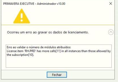

Ocorreu o seguinte erro ao gravar os dados de licenciamento, “Erro ao validar o número de módulos atribuídos:
License item ‘RH.PRD’ has more calls[11] in all instances than those allowed by the subscription[10]”. (IMG)

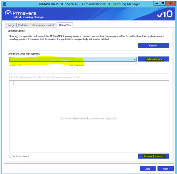

Sobre esta situação, provavelmente está a ocorrer porque esse licenciamento do cliente foi usado noutra instância e está a consumir calls.
Para resolver tem que aceder ao separador operações e carregar as instâncias, cada instância diz respeito a um Priempre que tenha sido utilizado e tenha consumido calls (as que começam por DC são de deployment).
A opção Restart não resolve este problema pois apenas faz um reset às tabelas do Priempre que está a ser utilizado naquele momento.
Ao fazer “loads instances” a aplicação comunica com os serviços e depois mostra em que instâncias existem mais calls a serem ocupadas, podem ser removidas essas instâncias na opção “Remove instances” na parte de baixo da janela. (IMG1)
