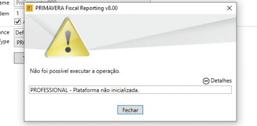

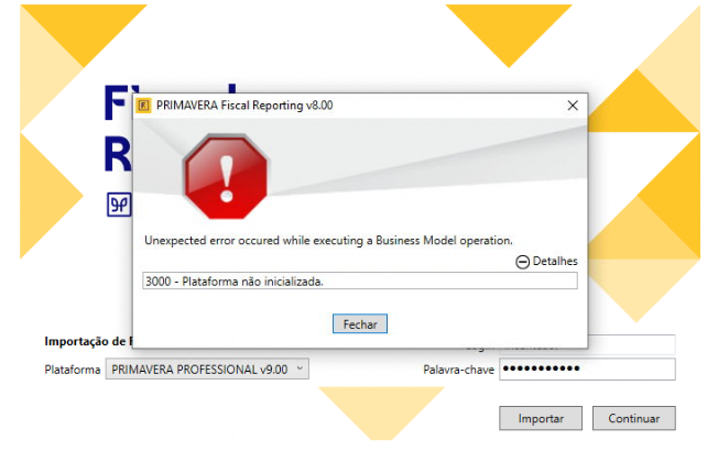

Bom dia, ao tentar importar registos no fiscal dá erro, ao tentar testar o conector tambem dá erro: 3000 – Plataforma não inicializada
è uma instalação local, v9, fiz a inicialização da plataforma normal mas ao importar registos deu erro e ao testar conector tambem e por isso não consigo utilizar o fiscal:

Numa situação anterior que tive este problema, o suporte resolveu desta forma:
Foi dada indicação para reparar a partir de servidor e posto da PLT, PRICON, PFR e reiniciar o servidor.
De seguida quando ligar, remover os ficheiros da pasta Config/Data.
Tentar novamente a inicialização.
