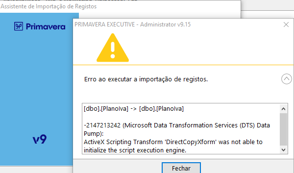

Bom dia, já vos aconteceu o erro ao importar registos no Administrador.
ERP v9

Olá Alysson
O erro diz respeito um problema do Microsoft SQL Server. Tivemos casos reportados em que erro o problema estava no componente axscphst.DLL
Desta forma pesquise na máquina em questão pelo seguinte componente: axscphst.DLL que deverá estar em: ..Program Files (x86)Microsoft SQL Server80ToolsBinn
Caso existam mais do que um ficheiro na máquina, deve ignorar os outros e apenas registar este da pasta bin do SQL, com permissões de administrador.
Ao efetuar novamente a importação, já não deverá ocorrer este erro. Sugiro que também seja instalado o ultimo service pack do SQL
Este erro que ocorre é originado unicamente pelo SQL que não consegue usar as funcionalidades DTS para cumprir com as instruções dadas.
Existem algumas threads na internet sobre este problema, sendo que a resolução situa-se sempre em torno disto.
