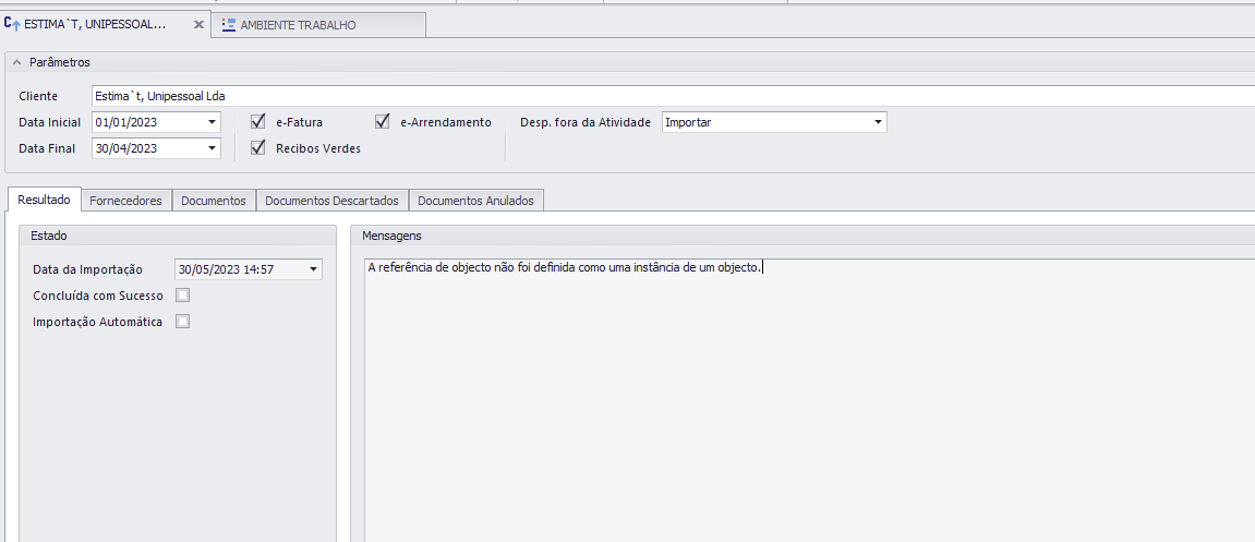

Boa tarde,
Ao importar lançamentos do PAA para o ERP dá o erro “referência objeto não foi definida como instância objeto”

Ao importar lançamentos do PAA para o ERP dá o erro “referência objeto não foi definida como instância objeto” isto nas compras a Versão do PAA é a 9.0000.1762
Anexo imagem se alguém conseguir ajudar

    Tendo em conta a mensagem generalista apresentada na questão, sugerimos que submeta o pedido de suporte de forma a que a nossa equipa proceda à análise concreta da situação, com um exemplo onde a situação ocorre.
    O erro poderá surgir pelo facto de haver problemas a nível de configurações ou a nível de instalação e com a informação disponibilizada não é possível apresentar uma resposta assertiva.
    Sugerimos que analise com mais detalhe a mensagem de erro implementando o log da aplicação.
    - Colocar um atalho do PAA no ambiente de trabalho e nas propriedades desse atalho acrescentar o /debug
    - limpar os temporários do Windows (%temp%)
    - Aceder ao PAA através desse atalho criado acima quando o erro acontecer localizar na pasta dos temporários do Windows (%temp%) o log
    - Avalie o conteúdo do log e caso não consiga perceber a causa faculte para análise no respetivo ticket.
