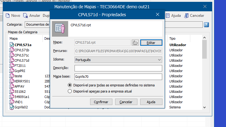

Boa tarde,
Quando se cria/associa novo mapa no ERP, é necessário definir o mapa base, no exemplo em baixo indiquei o "GcpVls70".
Se isso não for feito, vai de facto ser despoletado o erro "A tabela 'DescVias_xxx' não foi localizada".
Mais informação em: https://www.primaverabss.com/pkb/Homepage-Detalhes_Artigo2.aspx?KBCategoryID=c71ddffc-51f3-408d-b29a-deec3d73a24c&KBItemID=c2f8a394-35c1-4ac4-a373-084de99485f0
