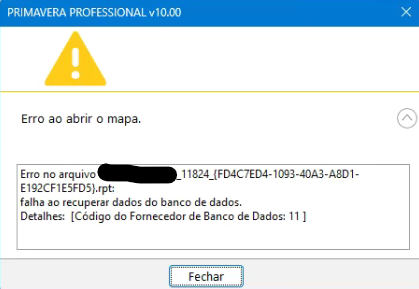

Boa Tarde,
Num dos postos, quando tentamos imprimir uma Fatura (Vendas) ou um Recibo (Contas Correntes) surge o erro “Erro ao abrir o mapa” e não imprime. Nos outros postos a impressão destes documentos funciona sem problemas. Já reinstalei os motores do Crystal X32 e X64, mas os erros continuam.

Bom Dia,
Consegui resolver da seguinte forma:
1 - Desinstalei os motores do Crystal Reports X32 e X64
2 – Reiniciei o computador
3 – Voltei a instalar os motores do Crystal Reports X32 e X64
