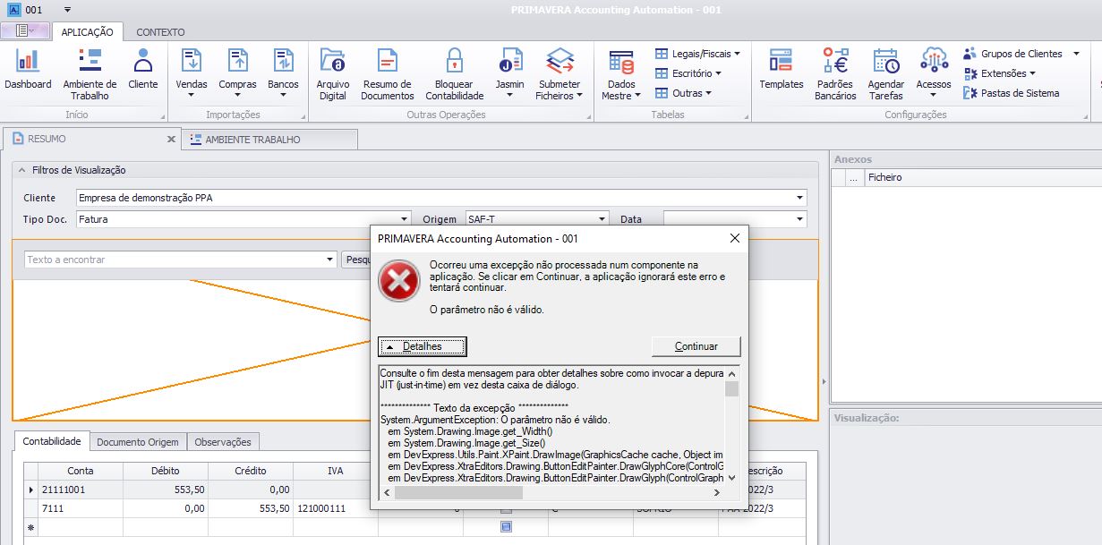

Boa tarde ao fazer a impressão de formulários no resumo de Documentos dá o seguinte erro:
Ocorreu uma excepção não processadas num componente na aplicação. Se clicar em Continuar, a aplicação ignorará este erro e tentará continuar. O parâmetro não é valido.
No cliente ao fazer uma primeira impressão, imprime bem, ao tentar fazer uma segunda impressão dá erro e o PAA tem de ser encerrado.
Alguém já teve este erro?

Boa tarde,
O erro foi resolvido na anomalia 657. Verifique por favor se esta a usar a ultima versão do PAA.
