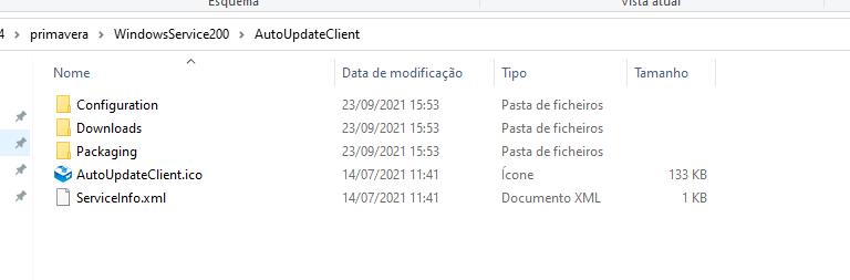

    Boa tarde,
    Obrigado pelo retorno, mas infelizmente pelo caminho indicado não consigo encontrar a pasta **ThirdParty, haverá outro mecanismo?
    So para esclarecer o CRRuntime não é o que está em falta?

      Procurar os ficheiros: CRRuntime.NET.13.26.x86.msi e CRRuntime.NET.13.26.x64.msi estes são os setups de instalação do motor.

          Private answer
          A instalação do motor de impressão deve ser efetuado de acordo com a versão do sistema operativo, se é de 32 ou 64 bits.
          A nossa recomendação é que instalem o motor de Crystal reports 32 e 64 bits.
          Pode encontrar o setup em: ..\PRIMAVERA\WindowsService200\AutoUpdateClient\ThirdParty\
