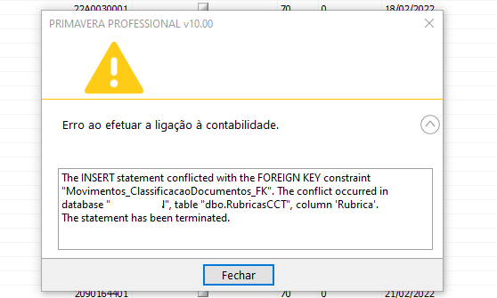

Ao tentar integrar um pendente manual na contabilidade e apresentado um erro de Insert na tabela de Movimentos por violação da constraint Movimentos_ClassificacaoDocumentos no campo RubricasCCT
alguma sugestão?

Boa tarde, normalmente está associado a um Item da Tesouraria que estão a tentar inserir que não existe na base de dados.
Verifique se é esse o problema, se for, basta criar esse mesmo Item.

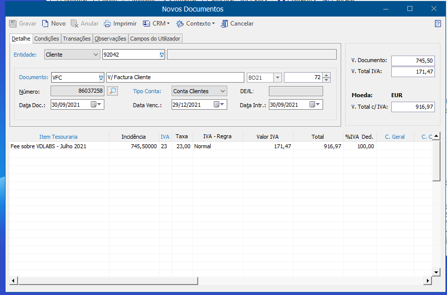

    Boa Tarde Não foram utilziados Itens de Tesouraria. O utilizador criou um pendente manual e adicionou apenas um descritivo. Julgo que não tenham de ser criados Itens de Tesouraria cada vez que um utilizador adicionar um descritivo (ver anexo)
