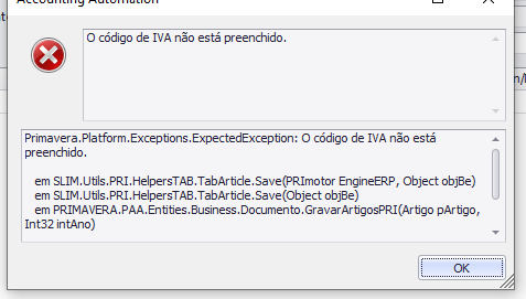

Boa tarde, está a dar um erro ao fazer a integração das vendas no PAA, diz que o código de IVA não está preenchido.
“Primavera.Platform.Exceptions.ExpectedException: O código de IVA não está preenchido.”
Sabem a origem deste erro ou onde está a informação em falta?

No caso de o erro descrito seja apresentado na integração no ERP de um documento, a razão habitual é que em alguma linha, esteja a utilizar um artigo que não tem código de IVA definido.
Para corrigir pontualmente, aceda à ficha de cliente/empresa, edite o artigo (ou artigos) usados nesse documento, e preencher a coluna Código de IVA. Valide, também se o modelo usado no importador SAFT usado tem configurado o Código de IVA por defeito, caso não tenha, defina o Modelo de SAFT usado o Código de IVA por defeito.
Caso a situação não se resolva, aconselhamos que seja colocado um ticket na plataforma de suporte PRIMAVERA, para ser analisado por um técnico.
