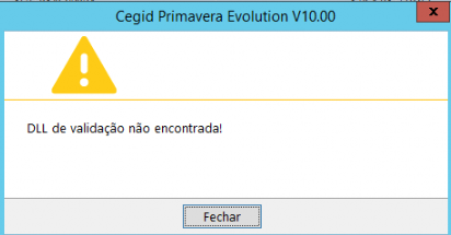

Bom dia, ao validar o saft de julho de um cliente evolution, surge o erro: “DLL de validação não encontrada”. Já reparei a instalação e reiniciei a máquina, mas continua a gerar o erro.
É o primeiro saft que vai ser enviado após migração da v9 para Evolution.
Já alguém passou por isto?
Obrigado.

@joaoribeiro , atualizei o Primavera e ultrapassou o erro. Tem é de atualizar com o nível de adoção em first movers, pois ainda não saiu a SR13 para General.

        O componente já se encontra a ser distribuído com a SR13, assim que possível faça a atualização por favor.

          Obrigado, funcionou
