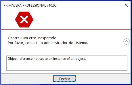

Boa tarde,
Estive a atualizar o ERP Primavera para as versões mais recentes, mas quando acedo ao assistente echo, ocorre o erro conforme imagem.
Sendo assim não consigo entrar no monitor de operações, nem ter acesso as novas tabelas de irs.
Como posso resolver este erro?

isso acontece principalmente no windows server.
instala o runtime MicrosoftEdgeWebView2RuntimeInstallerX64.exe e fica resolvido.

    @simocosta pode ser mas se o componente é obrigatório não deveria de ser instalado no deploymentcenter da aplicação ???? Hummm acho estranho

      Valide instalando isto: Microsoft Edge WebView2 | Microsoft Edge Developer
      Em principio falta este componente visual.

        Resolvido nesta questão: https://supportforum.ila.cegid.com/forum/echo/

          @simocosta Antes da atualização o assistente echo, funcionava bem. Com a atualização deixou de funcionar, será mesmo a falta deste componente visual?

            Penso que o componente é uma necessidade a partir da nova Service realise, versão 10.20. Experimente instalar, reabra o primavera e teste. Em principio é esse o problema.
