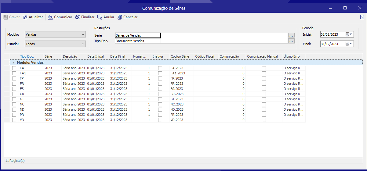

Alguém já teve este erro na comunicação das series?
“O serviço REST devolveu o código do estado inesperado 400 ‘BadRequest’.
SeriesRegistrationFailed – O registo da fatura falhou.
1199 – O serviço da Autoridade Tributária encontrou uma exceção: Erro de Autenticação/Autorização – Pedido do Cliente.
Das empresas que estão nesta instância PRIMAVERA, só nesta acontece este erro. A comunicação foi feita usando as builds disponibilizadas ontem (19/12/2022).
