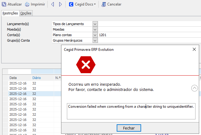

Boa tarde a todos,
Estou com um problema no Primavera Evolution em alguns utilizadores.
Sempre que tentam abrir qualquer movimento/lançamento a partir do Extrato de Conta na Contabilidade, surge o seguinte erro:
“Conversion failed when converting from a character string to uniqueidentifier.”
Isto acontece apenas com alguns utilizadores, mas em qualquer movimento (não é um movimento específico).
Alguém já passou por isto?
Obrigada!

Olá Margarida, valide as definições regionais desses utilizadores se estão ok. Pode também renomear as pastas de utilizador, ou clonar esse utilizador e validar se resolve.
