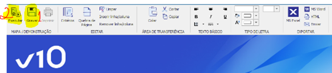

Para que o mapa importado da V9 fique a funcionar tem de seguir os seguintes passos:
1 - Copiar mapa para a pasta (…)NOVOS;
2 – Criar novo mapa com o mesmo nome;
3 – Ao criar o novo mapa este será aberto, não deve fechar logo a janela, primeiro deve clicar em Gravar e em seguida Executar como indica a imagem em anexo.
