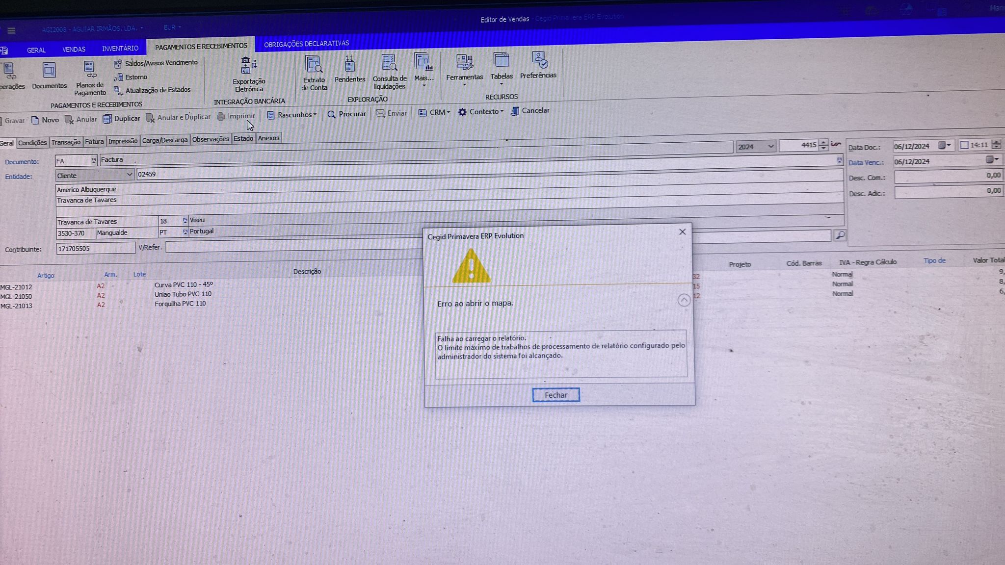

boa tarde,
Já alterei o regedit relativamente ao crystal mas o problema persiste.
Alguem tem mais soluçoes?
Imagem do erro em anexo.
ERP v10

Trata-se de uma limitação do próprio motor de Crystal Reports.
Para tal basta alterar a propriedade PrintJobLimit das entradas do registry abaixo de 75 para 299.
NOTA: Obrigatoriamente terá de estar ativa a gestão de cache do ERP.(Config.ini)
[PrintCacheMode] UseCache=1
HKEY_LOCAL_MACHINE\SOFTWARE\WOW6432Node\SAP BusinessObjects\Crystal Reports for .NET Framework 4.0\Report Application Server\Server
HKEY_LOCAL_MACHINE\SOFTWARE\WOW6432Node\SAP BusinessObjects\Crystal Reports for .NET Framework 4.0\Report Application Server\InprocServer
Caso o probelma não seja ultrapassado execute as seguintes alterações, recorrendo à alteração de quatro chaves do Crystal Reports no registry do Windows IMG
    • HKEY_LOCAL_MACHINESOFTWARESAP BusinessObjectsCrystal Reports for .NET Framework 4.0Report Application ServerInprocServer => 99.999
    • HKEY_LOCAL_MACHINESOFTWARESAP BusinessObjectsCrystal Reports for .NET Framework 4.0Report Application ServerServer => 9.999
    • HKEY_LOCAL_MACHINESOFTWAREWow6432NodeSAP BusinessObjectsCrystal Reports for .NET Framework 4.0Report Application ServerInprocServer => 99.999
    • HKEY_LOCAL_MACHINESOFTWAREWow6432NodeSAP BusinessObjectsCrystal Reports for .NET Framework 4.0Report Application ServerServer => 9.999
Caso as impressões sejam efetuadas com pré-visualização, é também necessário aumentar o limite de GDI do Windows, visto que serão abertas dezenas de janelas que precisam ser desenhadas no ecrã:
    • HKEY_LOCAL_MACHINESOFTWAREMicrosoftWindows NTCurrentVersionWindowsGDIProcessHandleQuota => 65.000
    • HKEY_LOCAL_MACHINESOFTWAREMicrosoftWindows NTCurrentVersionWindowsUSERProcessHandleQuota => 18.000
    • HKEY_LOCAL_MACHINESOFTWAREWOW6432NodeMicrosoftWindows NTCurrentVersionWindowsGDIProcessHandleQuota => 65.000
    • HKEY_LOCAL_MACHINESOFTWAREWOW6432NodeMicrosoftWindows NTCurrentVersionWindowsUSERProcessHandleQuota => 18.000
      Pode corrigir alterando o campo PrintJobLimit de 75 para 299 nas seguintes chaves do regedit.

    Limpar a pasta de ficheiros temporários do Windows resolve a questão, embora possa voltar a repetir-se

      Garantir que está a usar a gestão da cache na impressão (configuração efetuada no Config.ini | ..\PRIMAVERA\SG100\Config\LP\). Acrescentar esta configuração, depois reentrar na aplicação. [PrintCacheMode] UseCache=1
