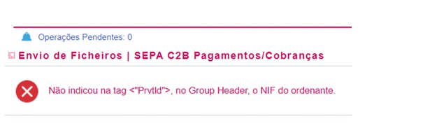

Ao enviar um ficheiro SEPA de pagamentos estou a receber o seguinte erro:
Não indicou na tag <“Prvtld”>, no Group Header, o NIF do Ordenante.
E está o ficheiro está a ser recusado.
Alguém me sabe dizer o que falta configurar para deixar de ter este erro?

Boa tarde,
apesar do elemento referido não ser obrigatório, existem bancos que o exigem e pode variar de banco para banco.
Para resolver o problema, deverá, na conta bancária indicar o NIF da empresa no campo ID SEPA da ficha da conta.
Sobre o ID SEPA é um campo que é previsto estar preenchido, na maioria dos bancos é o NIF da empresa, noutros é um valor que o banco indica, noutros como é o caso da CGD não é necessário.
