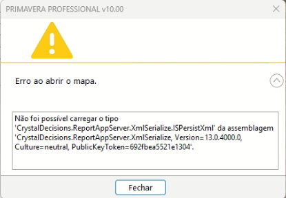

Bom dia,
Um cliente tem-se deparado frequentemente com um problema na impressão de faturas, surgindo mensagem de erro na abertura do mapa de impressão (conforme anexo).
Este erro é resolvido desinstalando e voltando a instalar o Crystal Reports via AutoUpdate, mas torna-se pouco produtivo tanto para nós como para o cliente ter de fazer este processo inúmeras vezes.
A versão de Windows instalada na máquina do cliente é o Windows 11 Pro. Penso que esta info possa ser relevante dado que os postos com versões anteriores instaladas não se deparam com este problema.
Cumprimentos.

Boa tarde,
Relativamente ao exposto esta situação já aconteceu no passado onde a solução passou por remover o Crystal através do painel de controlo.
O Crystal Reports tem que ser novamente instalado a partir da pasta "...\PRIMAVERA\WindowsService200\SetupRede\LE\ThirdParty".
Após efetuar o procedimento anterior deve de reiniciar a máquina e validar novamente se já consegue imprimir.
Se o problema exposto voltar a ocorrer várias vezes concecutivas recomendamos registar o ticket com o máximo de detalhe possível no nosso Support Space de forma a efetuarmos uma análise aprofundada à situação reportada.
