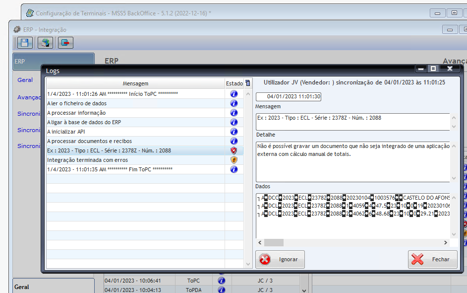

Boa tarde,  Tenho um erro num programa vendas MMS V5.1 que liga ao ERP,
na integração dos documentos encomendas  dá um erro.
a API da Primavera está a devolver um parâmetro que não está preenchido na configuração do documento do lado do ERP.

provavelmente a serie é nao emissivel e sendo assim nao tem o separador fiscalidade activo para se puder escolher Aplicacao Externa em origem nem na copia de serie passa esse valor. Resolução dentro db executar query:
Update SeriesVendas set Origem=1 Where Serie='2378Z' and TipoDoc='ECL'

    A solução do @filipegarcia já me resolveu esse erro no MSS várias vezes.
