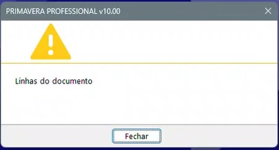

Estive a efetuar a instalação do ERP Primavera V10 em servidor/posto e em mais dois postos.
Nos postos ao efetuar um documento de venda, aparece o erro de linhas do documento, conforme imagem em anexo.
No servidor não ocorre o erro, o que poderá ser?
De referir que também nos postos dá erro dos Dashboards que ficaram inativos nesta sessão devido a um erro inesperado.
Pode ter alguma coisa a ver com o erro das linhas do documento?

Experimente renomear a pasta com o nome do utilizador que se encontra neste endereço "PRIMAVERA\SG100\Config\LP " e verifique se resolve.

    @linapita Penso que não seja por ai, porque com o utilizador através do servidor não dá erro e se assim fosse penso que daria erro tambem a partir do servidor. Não concorda?

      Pois compreendo @srgiosantos mas não custa nada tentar, com outo utilizador no posto tem o mesmo problema?

        @linapita O comportamento é igual com os dois utilizadores, ou seja, tanto um como outro utilizador a aceder a uma empresa no servidor não dá erro e se o fizerem no posto antes de acederem à empresa pelo servidor, dá erro. Depois de aceder às empresas pelo servidor, já não apresenta o erro nos postos, em qualquer dos utilizadores. É um comportamento mesmo muito estranho, não consigo mesmo perceber.

          Sugiro fazer a reparação dos módulos como administrador.
          Caso não resolva, pode correr o profiler para identificar onde ocorre o problema.

            @williamcarvalho que módulos sugere que faça a reparação?

              Reparar os módulos DBM, ADM, BAS e VND como Administrador.

                @williamcarvalho Está a ocorrer também um erro nos Dasboards, não terá numa influência no erro das linhas dos documentos, pois não?

                  @williamcarvalho a situação é muito estranha, Se abrir uma empresa no servidor com o utilizador X, depois acedendo ao posto com o utilizador X, já não dá o erro das linhas do documento. Se não abrir a empresa primeiro no servidor, ocorre o erro. Tem alguma ideia o porquê deste comportamento?
