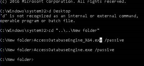

De seguida executar a linha de comandos como administrador e executar os comandos:
  • cd "....New folder";
  • AccessDatabaseEngine_X64.exe /passive;
  • AccessDatabaseEngine.exe /passive. (IMG)
Volte a testar a exportação do ficheiro depois de reiniciar a máquina.
O erro só fica ultrapassado depois de instalar o AccessDatabaseEngine de 32 bits e o AccessDatabaseEngine de 64 bits.
